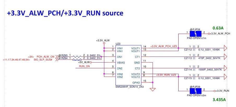

Tình trạng: Main LA-E131P (MAIN không kích được nguồn, đèn nút nguồn chớp trắng liên tục, đồng hồ dòng nhảy 0.0__: 2 số cuối hay đổi liên tục), có nguồn 3v_alw,5v_alw; RTC_LDO:3v; các nguồn SLP_S3, SLP_S4, SLP_SUS và +3.3V_ALW_PCH: đo thấy nhảy tụt từ 3.3v xuống 2v mấy rồi lại tụt xuống 1v mấy, tiếp tục lại tăng lên 3.3v rồi lại tụt xuống; nhờ SP clearme và chỉ giúp đệ hướng giải quyết với nhé.
Cảm ơn SP rất nhiều ạ.
68
Đệ đã thay UZ3 nhưng tình trạng nhảy điện áp ở SLP_S3, SLP_S4, SLP_SUS và +3.3V_ALW_PCH vẫn không được ạ.

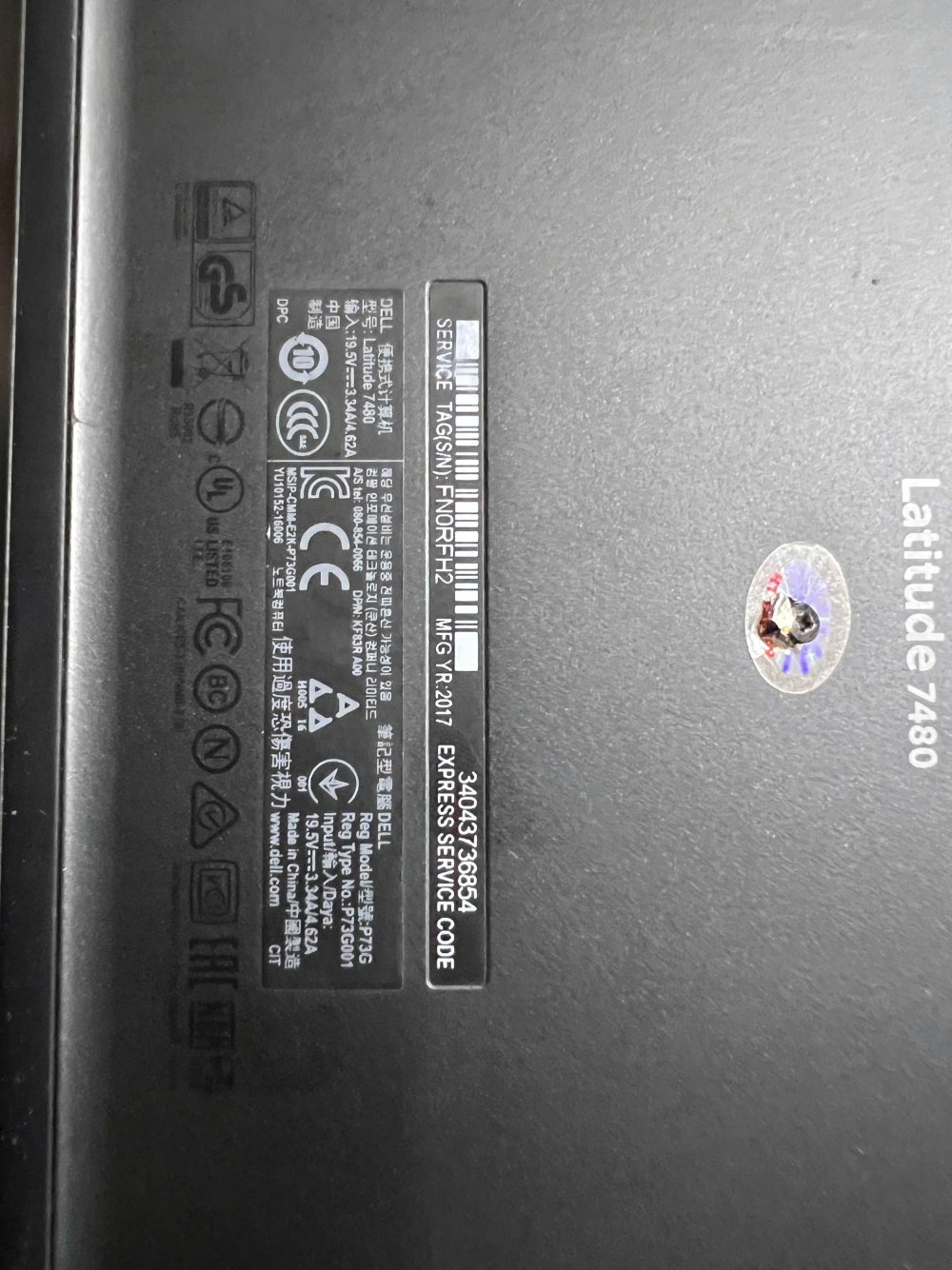

Tình trạng này là kích tắt, a PN hãy nạp lại bios bản này thử nhe
