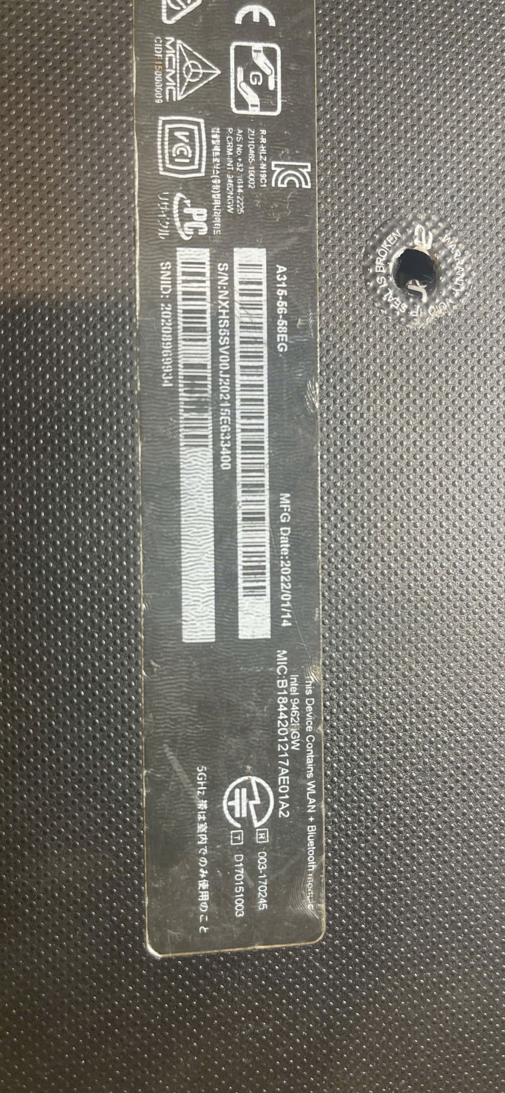

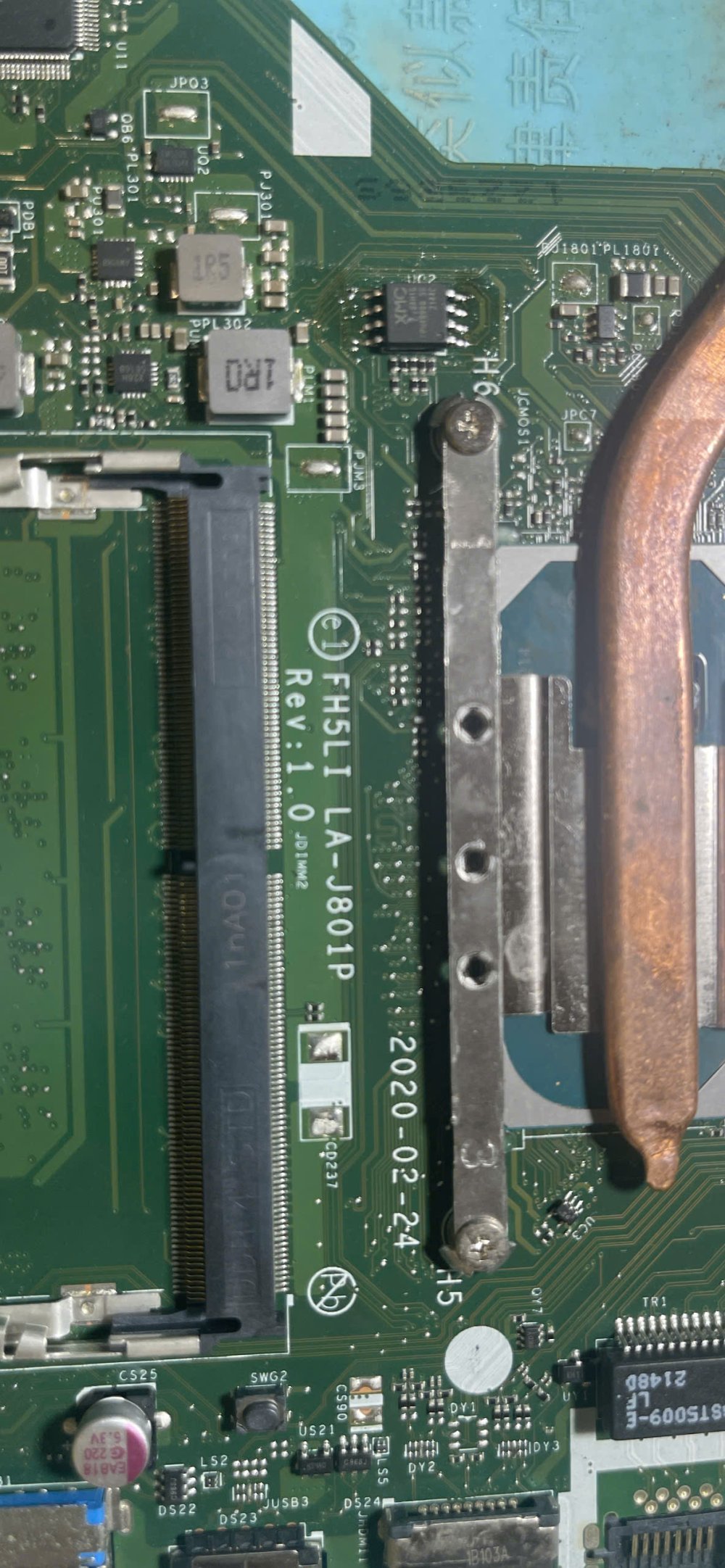

Fix dùm e bios máy acer a315 56, mã main LA-J801P
Tình trạng vô win chậm, load úng dụng cũng lâu nũa
ktra xung nhip cpu ok
E gủi kèm bios gốc.

Chậm là tuột xung nhịp CPU hay sao em, đã thay ssd khắc thử chưa, bỏ pin xài adapter xin xem sao e
2,927
132
Khả năng cao CPU AMD, đường truyền data từ CPU AMD ra ssd có vấn đề, CPU AMD là như vậy
2,927
132
SN a tìm trên trang chủ là AMD
2,927
132
À a nhầm máy e với một bạn kỹ thuật khác, bios đã fix ok từ SN rồi nhe em1767955254390.png
2,927
132
Nếu có cam nhiệt e soi xem có khục vực nào nóng bất thường không, khả năng cũng có thể một khu vực IC tăng nhiệt cũng ảnh hưởng khởi động máy,
