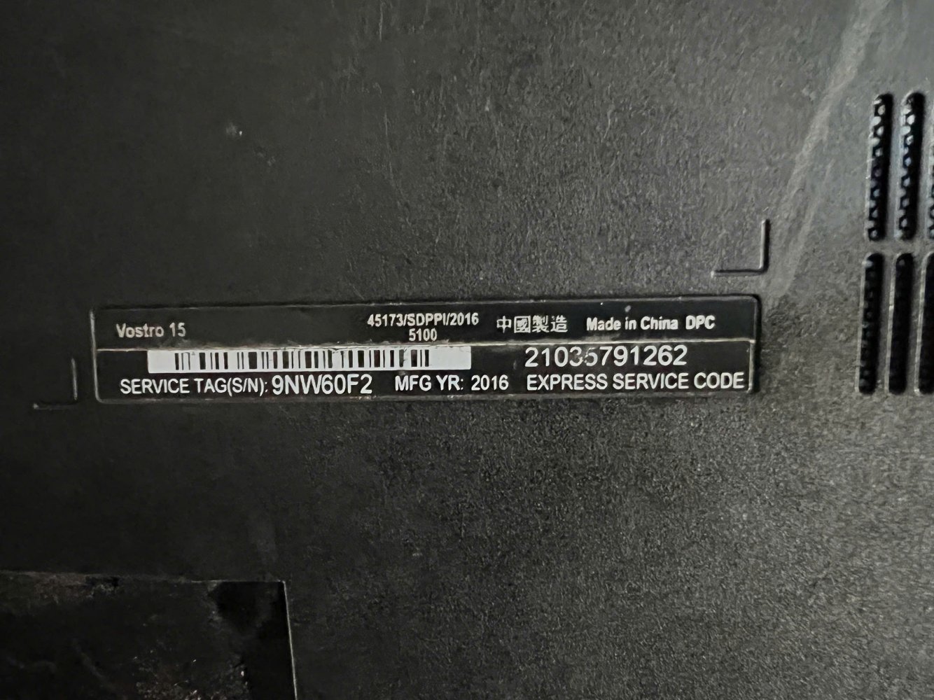

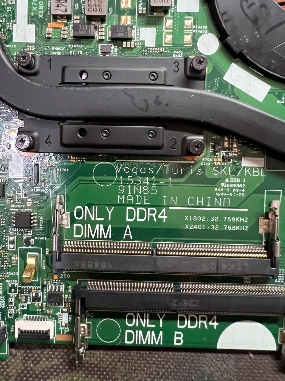

Nhờ SP giúp đệ bios main này ạ. Main kich nguồn chạy không lên hình, chạy được tí rồi tự tắt, đệ đo được các mức nguồn: RTC_VCC 3.1v, 3.3valway, 5valway, vccsa 1.05v, vcore 1.0v, VGA_CORE 0.9v., ram 1.25v
Đệ không backup bios lại được, chắc bios bị hư rồi. SP giúp đệ bios gốc của main này được ko ạ ? và chỉ điểm hướng khắc phục ạ.
Cảm ơn SP rất nhiều.
