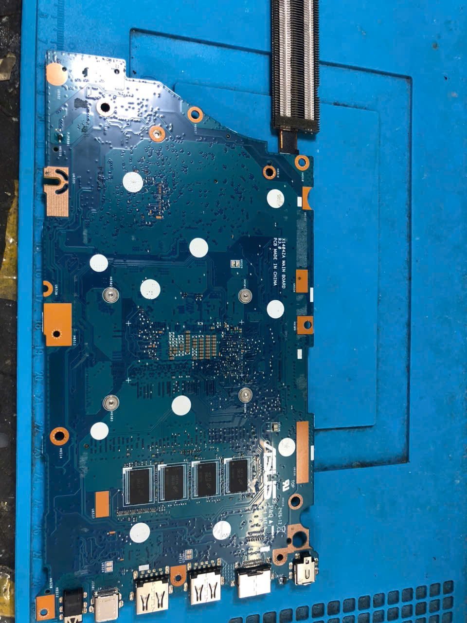

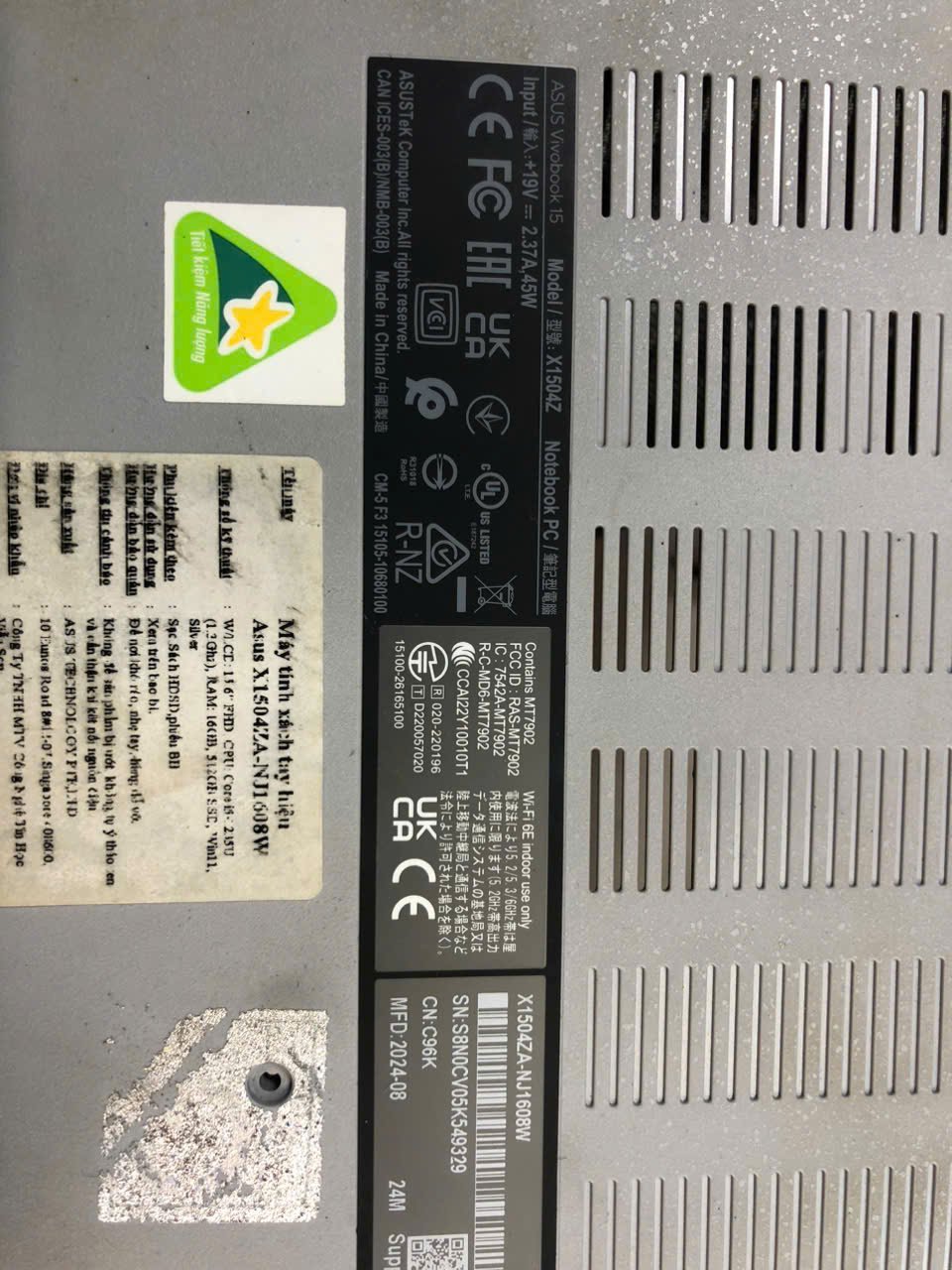

asus vivobook i5 model x1504z mã mian x1404za r3.0 cpu SRLFR i5-1235U
SN:S8N0CV05K549329
CN;C96K
TÌNH TRẠNG ĐỦ NGUỒN CÓ RESET RAM MÀ KO LÊN HÌNH

Như vậy khả năng cpu dán cao rồi e, làm chân lại thử e
